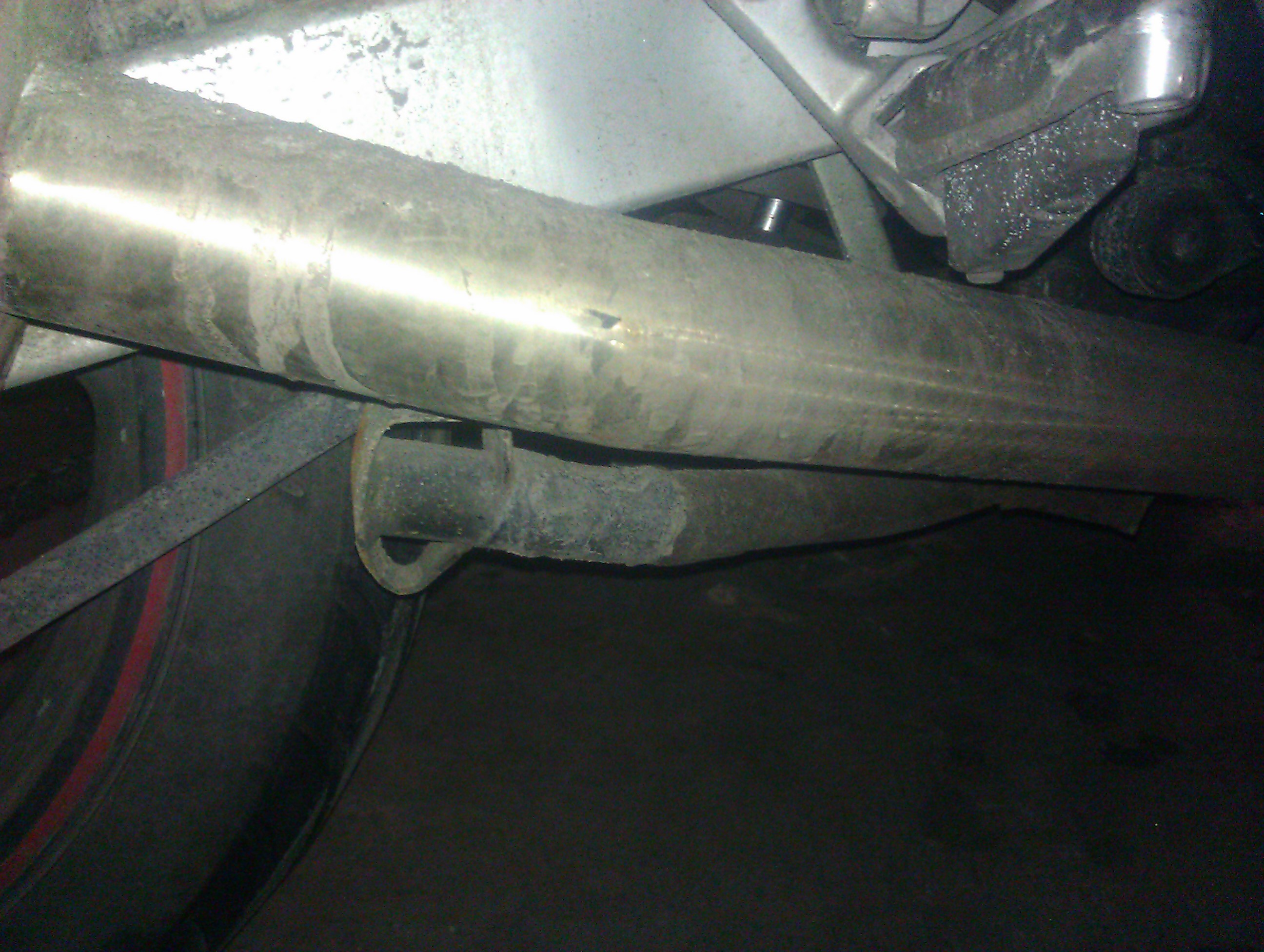

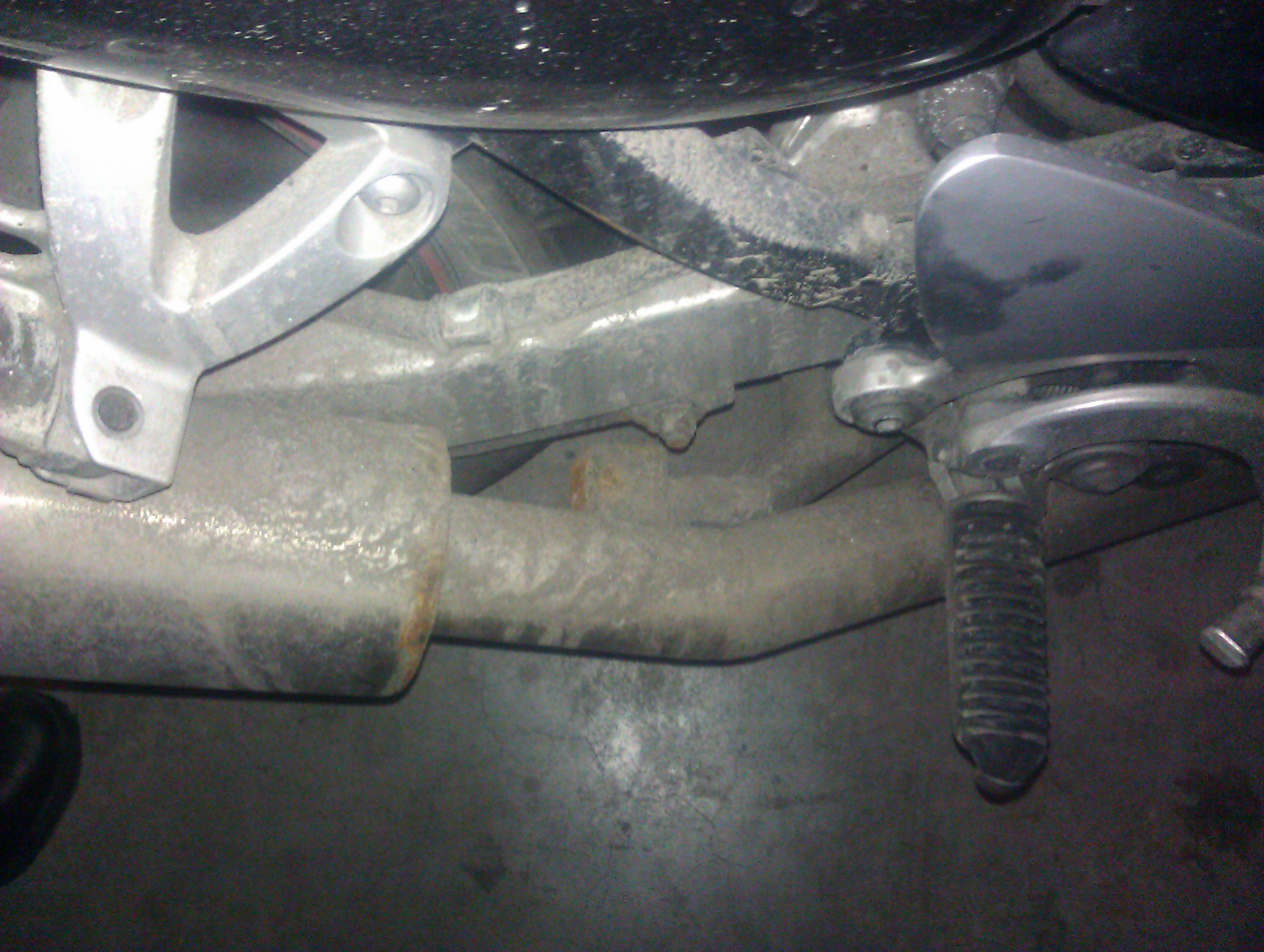

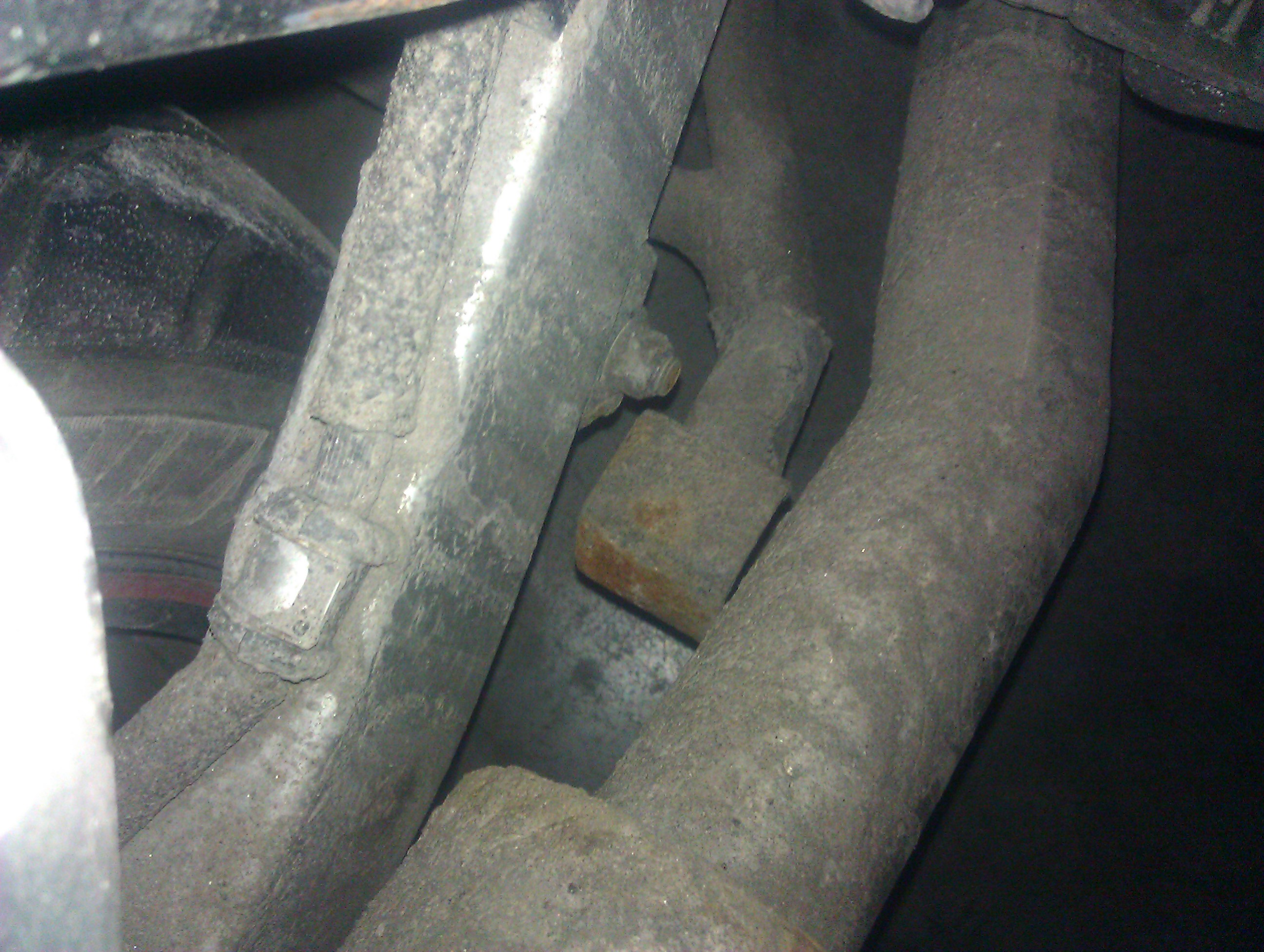

Postprzez Gof » sobota, 19 stycznia 2013, 21:13
Obiecane fotki (nie wiem czy jeszcze potrzebne, ale u mnie słowo droższe od pieniędzy...):
