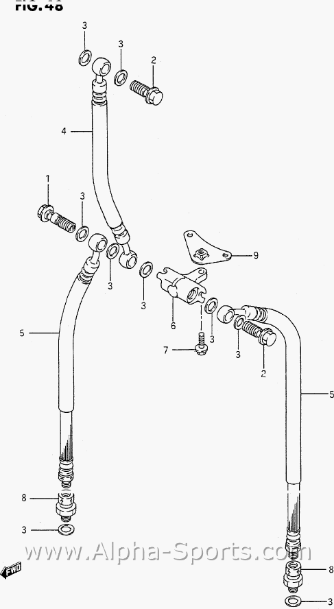

Witam, zima w pełni wiec postanowiłem wymienić przewody hamulcowe z przodu, w związku z tym, moje pytanie brzmi: czy bez problemu wystarczy kupić przewody 85cm z końcówka prosta i 90* i plyn, czy są jakieś problemy przy zaciskach bo tam nie jest zwykle oczko tylko tak jakby czołowo. Przerabiał ktoś ten temat ?

Postprzez tobocian » piątek, 4 lutego 2011, 20:03
Ale kupiłeś te przewody z metra czy jak? :shock:
Pod każdy model moto jest konkretnie robiony przewód i końcówki i śruby przelotowe nawet uszczelki ;)
Jak kupiłeś np. HEL klik to musi pasować bez pitigrili.

Postprzez tobocian » poniedziałek, 7 lutego 2011, 14:34
Tu masz jak to wygląda.

Postprzez zary » poniedziałek, 7 lutego 2011, 20:24
wiem, jak tam wygląda, mi chodzi o to czy zamontuje tam gdzie jest przejściówka 8 śrubę nr 2
zary
Postprzez tobocian » poniedziałek, 7 lutego 2011, 20:30
zary napisał(a):wiem, jak tam wygląda, mi chodzi o to czy zamontuje tam gdzie jest przejściówka 8 śrubę nr 2
nie kumam...
w miejscu przejściówki nr8 nie możesz zamontować śruby nr2...to jest przejściówka-przelotówka przecież...

Postprzez zary » poniedziałek, 7 lutego 2011, 20:41
ale są przewody ham. ogólnie dostępne co maja 2 oczka, rozdzielacz wywalam wstawiam 2 oczka przy pompie i po jednym do zacisku i moje pytanie czy gwint na śrubie nr2 jest taki sam jak na przelotówce nr8
zary
Postprzez tobocian » poniedziałek, 7 lutego 2011, 21:02
Powiem że może to nie działać za bardzo z prostego powodu-jeżeli wywalasz przewód pojedynczy od pompy o przekroju np.5 mm(nie pamiętam ile tam jest) o długosci ok 30-40 cm do rozdzielnika i montujesz 2 przewody też o fi 5 to wydajnosć pompy może nie poradzic sobie czyli po naciśnięciu klamki będziesz jechał i jechał...
bo pompa musiałaby wtłoczyć od razu dwa razy więcej płynu...
wyobraź sobie że montujesz do tej pompy cztery takie przewody-pompa nie da rady,uwierz...
bardzo ważne jest jakie są przewody,do czego służą bo wiesz co mówi się o uniwersalnych?
Jeżeli coś jest do wszystkiego to na ogół jest do dupy po prostu.
Chodzi mi o to żebyś kolego się nie zabił oszczędzając. :roll:

Postprzez zary » poniedziałek, 7 lutego 2011, 21:13
właśnie, też się zastanawiałem nad tym czy pompa sobie poradzi (kwestia średnic jak sam zauważyłeś, tylko ile jest zz oryginalnych?) dlatego założyłem temat czy ktoś już taką operację robił, bo do jajca jest napisane ze jest git majonez a o imbryku nic , nie chodzi ze uniwersalne ze do wszystkiego, bo do malucha nie podejdą :P wszystkie są podobne średnice takie same, a to czy to jest do gsxr czy cbr czy jakiejs kawy to kwestia długości i końcówek, pod jakim kątem mają być.
[ Dodano: 06-03-11, 19:00 ]
dla potomnych, w czajniku wystarczy kupić 2 przewody 85cm z obojętnie jakimi końcówkami, bo ja np mam 20* i prosta (ale lepsza by była 90* i prosta), 7 podkładek miedzianych fi10 i 200ml płynu dot 4, podłączyć w układ F tzn 2 od pompy do 1 i 2 zacisku i działa na pewno lepiej niż na starych gumiatych. Jakby ktoś chciał mogę wysłać zdjęcie, jak to wygląda.
